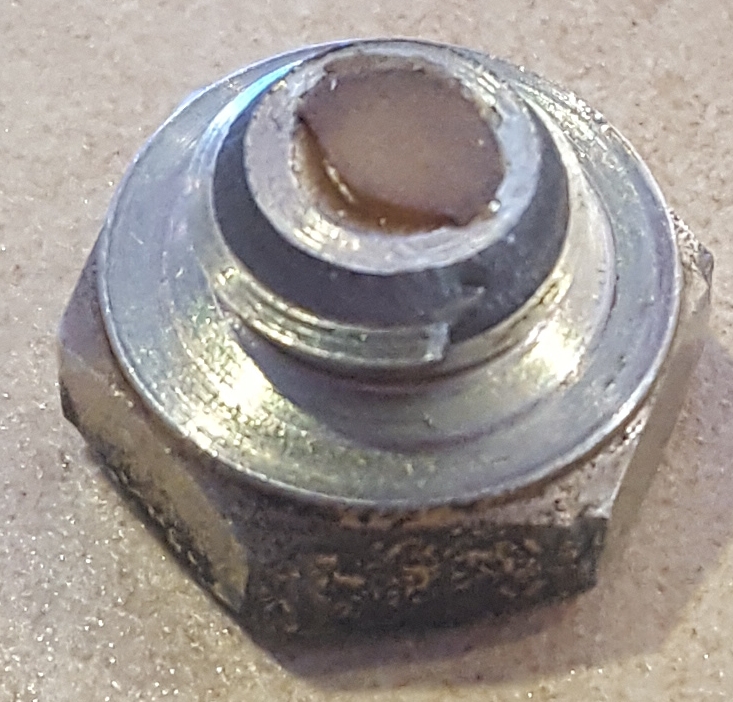

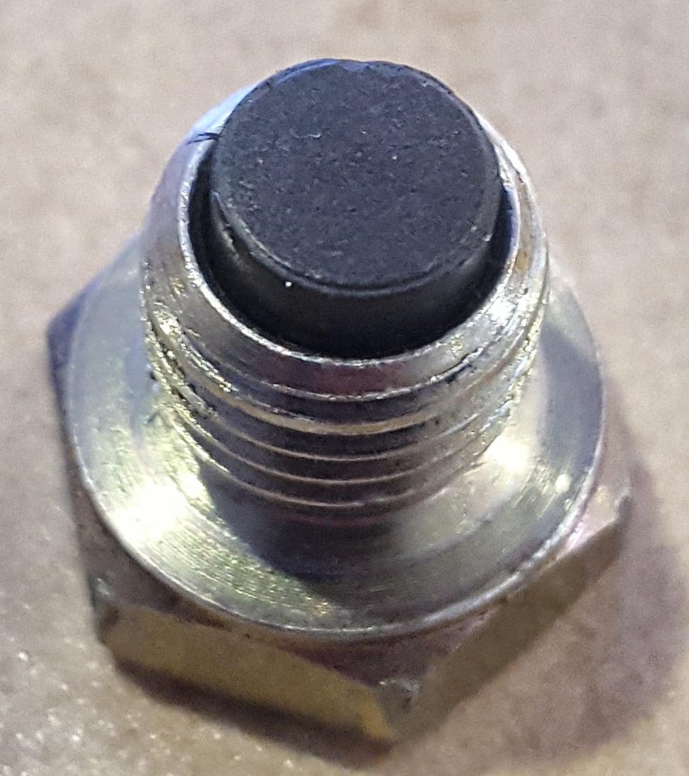

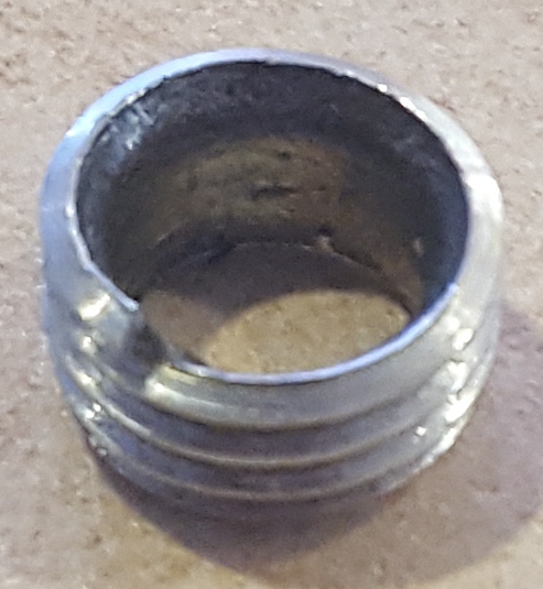

Guten Morgen Zusammen....
Hier etwas Bildmaterial von dieser tollen Schraube....
DiStefano
Klasse Idee und starke Leistung! Hut ab! Yeah
Kiki
Perfekt Respekt
Ich habe diese Knete zwar auch zu Hause aber die Idee ist genial.
Dann kannst du ja bald wieder die Straße begrüßen. Winke
Wormser
Jau toll Jau toll
Den Magneten müsstest Du mit Eisendraht und viel Geduld
"herausfischen" können.
Die neue Schraube solltest Du mit "Gefühl" festdrehen.
Mit einem frischem Kupferring dazwischen reicht "handfest"
mit einer 1/4 Zoll Knarre aus. Ist ja kein "tragendes" Teil Cool Dancer
